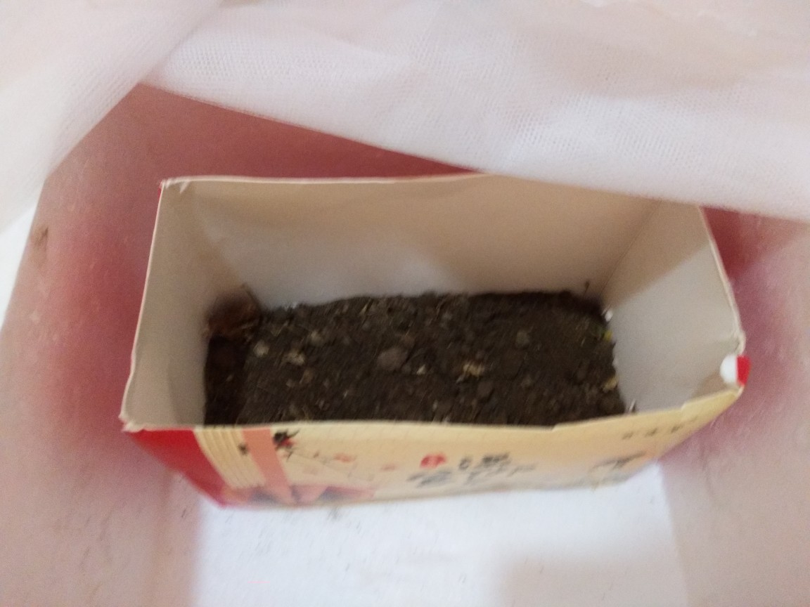

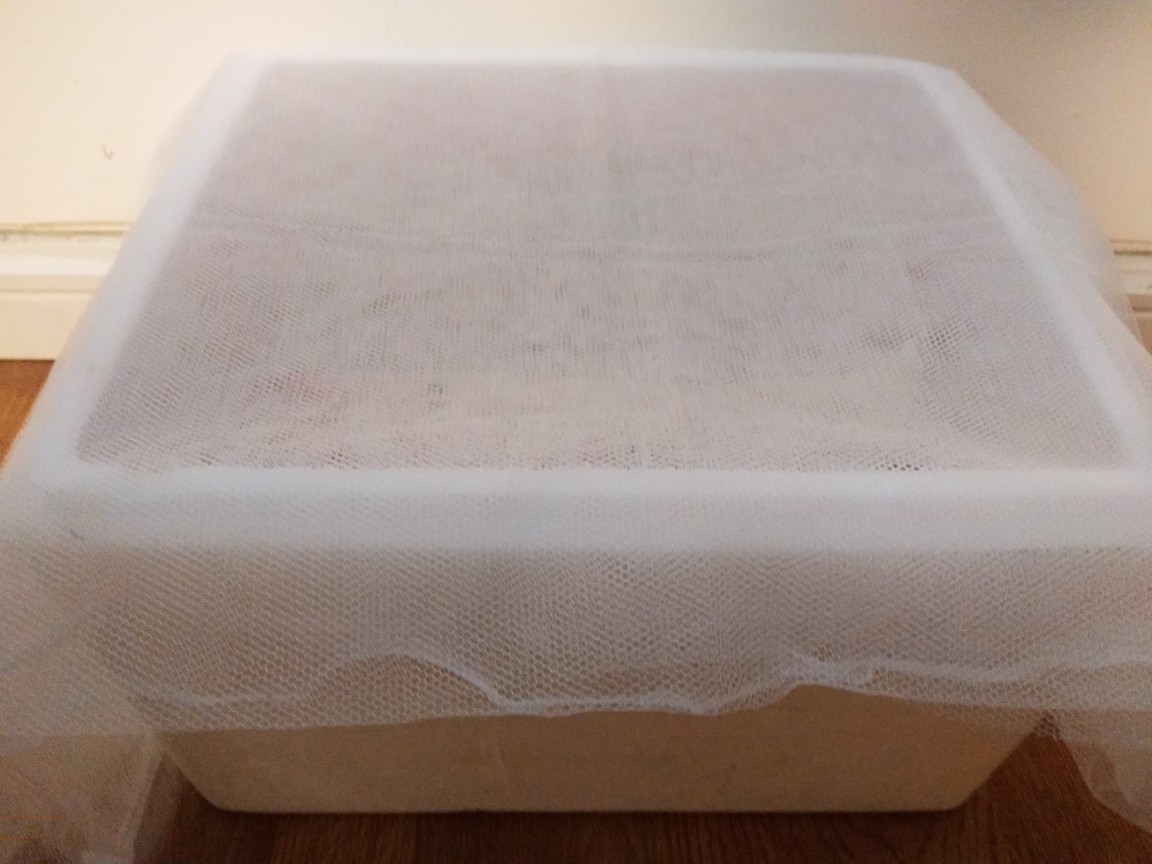

厨余垃圾堆肥第一天
今天第一次尝试。学了自然之友公众号里说的
通气式堆肥,即在氧气充足的环境中,让喜氧的微生物通过发酵让厨余腐化成肥。此方法不易产生异味,操作也很灵活,可根据自家环境,选择最适合的堆肥容器。
希望变成黑金土

 楼主| 发表于 2019-3-16 19:54:27 来自手机 | 显示全部楼层
容器选择
塑料箱、泡沫箱、花盆、花槽、编织袋、米面口袋等等都可以。箱子需在底面和侧面打些小孔,以利于排水和通气。口袋需检查是否破洞。
摆放位置
室内外均可。温暖季节以室外为宜,但不能淋雨。室内则可选择阳台、窗台附近,通风较好的位置。
操作步骤
1.容器底部铺一层土;
2.放一层切碎的厨余;
3.放一层疏松介质(落叶、枯枝、米糠、木屑);
4.再有厨余时,重复1-3步骤……
5.发酵时间:夏季3-4个月,冬季5-6个月。
就这么简单啦!总之记住,每次最上层都不能是厨余,需要用疏松介质或土把厨余盖住,以防虫防臭。
注意事项
1.注意含水量:微微湿润的状态最好,不能有积水,也不能太干燥,北方冬季需时常用喷壶加湿。
2.加速发酵的办法:可加入豆粕、酸奶、酵素等,帮助发酵。
3.防虫:可加透气的盖子或纱网;如果生了飞虫,可在太阳下晒一晒,翻搅一下。
4.营养配比:疏松介质兼具吸水和透气功能,且能调节肥料的碳氮比。种花需要碳高一些。
肥料的使用方法
发酵期结束后,可将1份堆肥土与3份其他土壤混合,作为营养土用于种植。
也可将其作为蚯蚓养殖土,继续在其中做蚯蚓堆肥。
 楼主| 发表于 2019-3-16 19:55:20 来自手机 | 显示全部楼层
