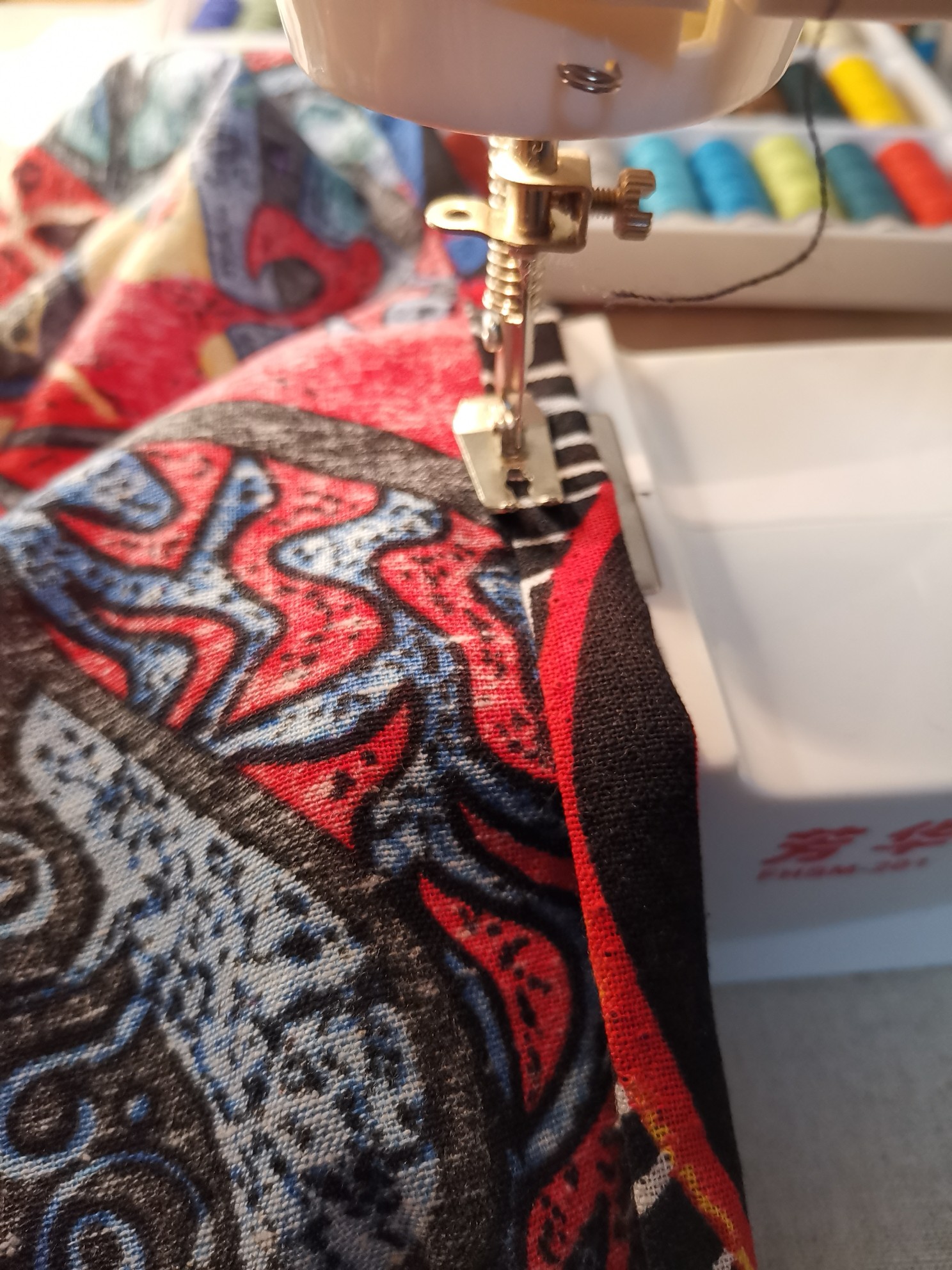

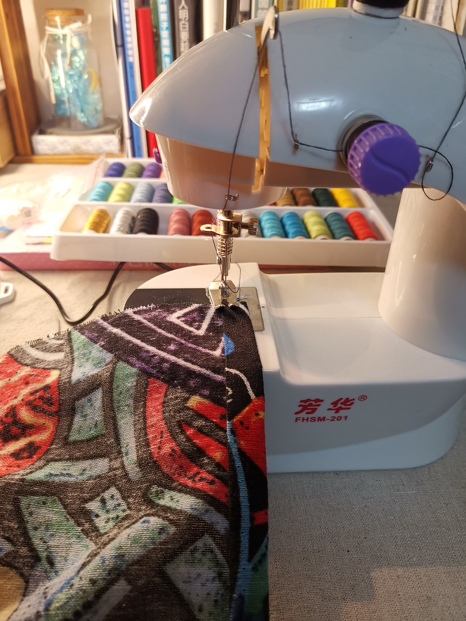

今天得空继续折腾,求助
1,反面朝上对否?
2,缝了一段,不平整,为啥?
在线等

是你把布拽的太紧了

我再试试,正反面的问题呢?
对,反面朝上,等做熟悉了之后,哪面朝上都可以,只要你自己可以掌握好线的位置就好  详情 回复 发表于 2019-3-12 20:05
发表于 2019-3-12 19:51:44 来自手机 | 显示全部楼层
尤其是弹性的布料,要尽量保持不要把布的弹性拉开,要让布保持自然平铺的状态

折好边,先熨烫一下再缝
赞成,刚开始车的时候最好折好边,熨烫后再车,这样面料就不会凹凸不平,还有车的时候轻轻扶着面料就好,不要用力拉,做多几次,线迹就会越来越直了  详情 回复 发表于 2019-3-12 20:48
